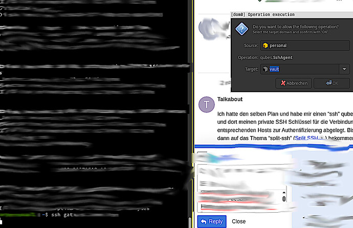

Ich hatte den selben Plan und habe mir einen “ssh” qube erstellt und dort meinen private SSH Schlüssel für die Verbindung mit den entsprechenden Hosts zur Authentifizierung abgelegt. Bis ich dann auf das Thema “split-ssh” (Split SSH) bekommen bin. Hiermit ist es möglich den SSH key komplett vom Netzwerk abzuschotten (in der vault qube, ohne Netz) und trotzdem vom gewünschten qube (bei mir “personal”) per SSH auf die Hosts zuzugreifen. Kann ich nur empfehlen.
Wie holst du den Schlüssel aus der vault, um ihn zu benutzen?
In dem Link, den ich oben gepostet habe, sollte alles Notwendige beschrieben sein. Hierbei spielen so tools wie “openssh-askpass” oder “socat” eine Rolle. Leider ist das Setup nicht ganz trivial, aber wenn man den Schritten folgt, funktiioniert es wirklich gut. Bei mir so:
Wenn ich im Dialog bestätige, dann holt sich der Prozess den SSH Key aus der Vault VM und ich kann mich einloggen. Das Gute daran: der SSH Key ist nirgends in meiner “personal” VM gespeichert, das heißt selbst wenn jemand die übernimmt, kommt er nicht in meine anderen Systeme rein.
