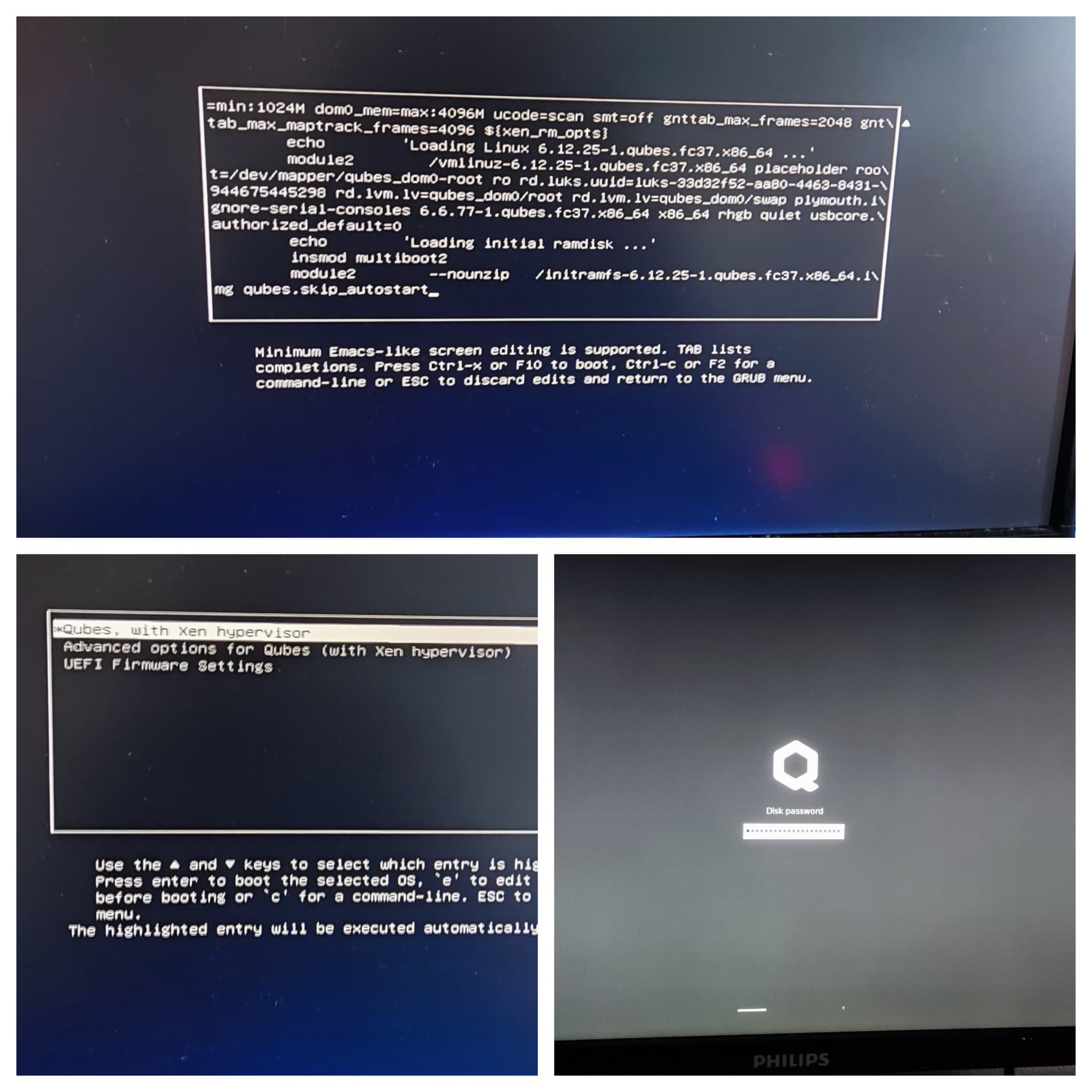

При запуске есть окно grub. Вам нужно нажать кнопку e. После этого добавить в конец параметров ядра это “qubes.skip_autostart” и нажать ctrl+X. Система запустится как обычно, но этот флаг заблокирует автозапуск системных кубов, в особенности в данном случае sys-usb, все usb устройства будут переданы dom0. Проверьте результат. Если мышь, клавиатура и прочее работают отлично, проблема именно в sys-usb по какой бы то ни было причине. Вы можете при этом вручную запустить sys-usb и, возможно, он покажет вам причину проблемы при запуске таким образом. Скорее всего, в настройках у вас, как и всегда по умолчанию, стоит запрос на подключение всех usb-устройств без автоодобрения разрешения, тоесть нужно делать это вручную. А выдать его невозможно без мышки или хотя бы клавиатуры
Проделал все эти махинации, но не помогло. Возможно, я что-то сделал не так, но всё равно после расшифровки диска клавиатура перестаёт отвечать, так что даже войти в настройки sys-usb не получается
Надо в ту строку, где у вас в конце authorized_default=0
