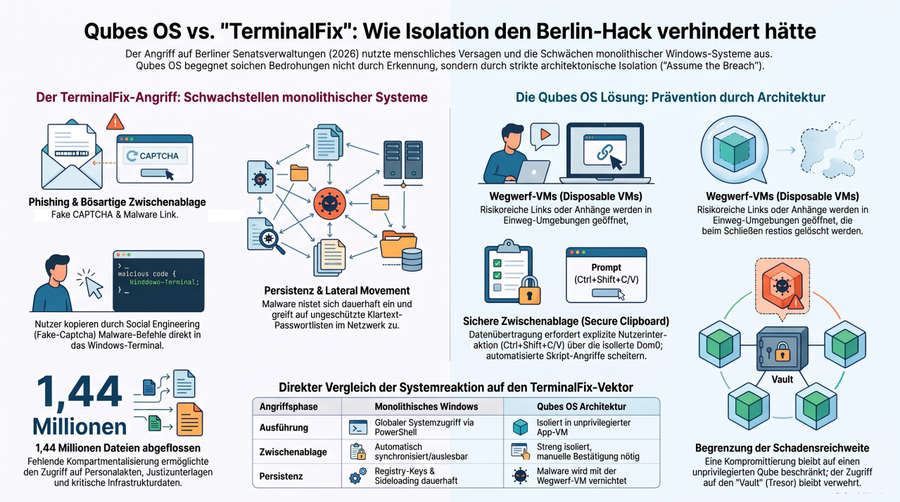

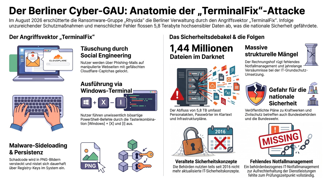

Inzwischen hat die KI den Angriff und die Nutzung auch ganz schön in ein paar Bildchen dargestellt, aus denen ich dann das Folgende manuell erzeugt habe:
Just for fun …
