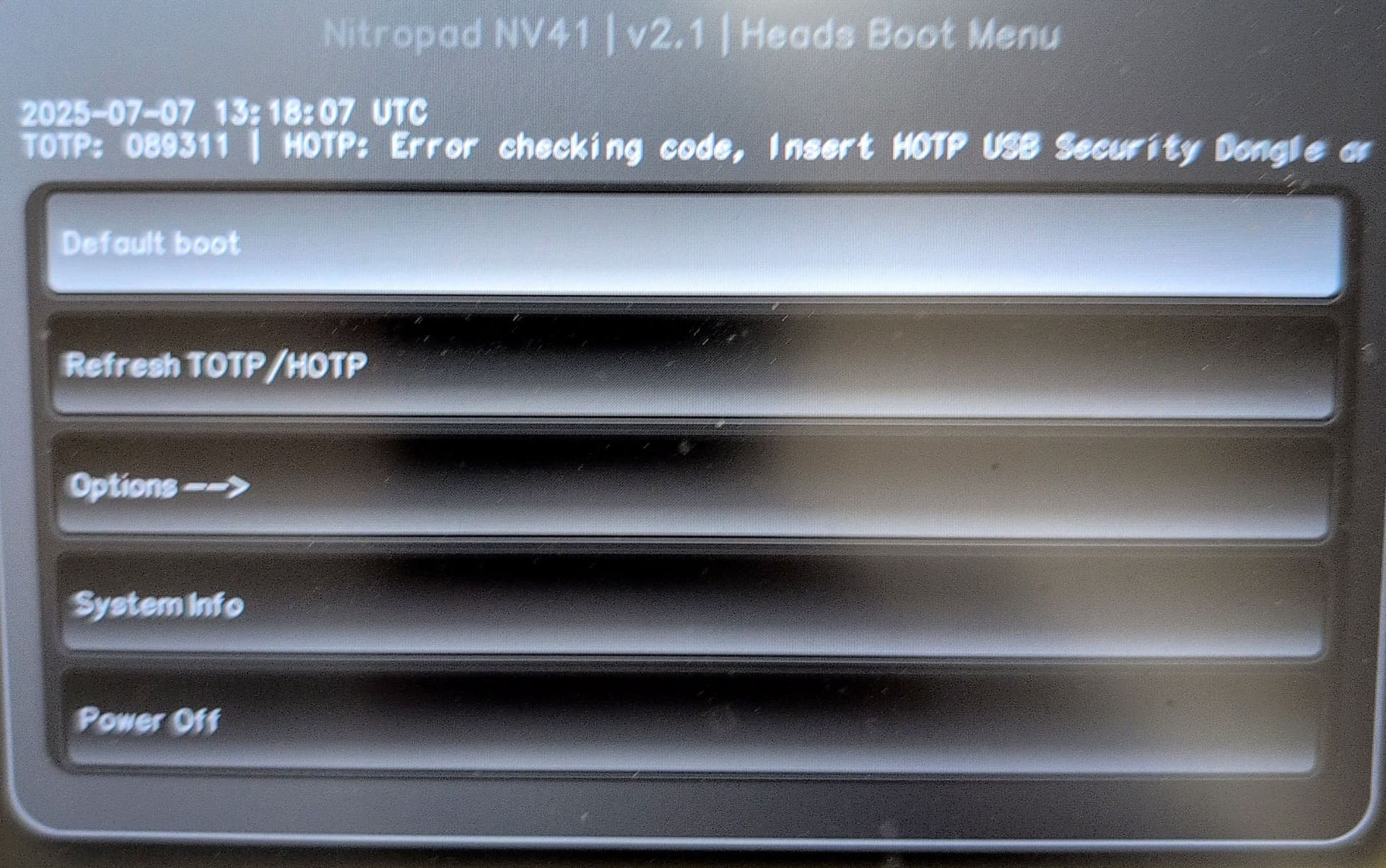

ich benutze ein Nitropad mit Nitrokey auf dem Qubes installiert ist. Auf dem war für die Entschlüsselung am Anfang immer noch der Standardkey aktiv. Diesen wollte, bzw. habe ich in Heads geändert und dabei irgendeinen Fehler gemacht. Auf den Bildern sieht man, dass bei HOTP ein Error steht.
Ich habe nun versucht einen neues TOTP/HOTP zu generieren. Das schlug leider fehlt. Anschließend versuchte ich es mit einem Reset vom TPM. Hier kam ich bis zur Admin-Pin eingabe des Nitrokeys. Dieser wurde nicht erkannt und das schlug dann auch fehl.
Wie kann ich das wieder herstellen?
