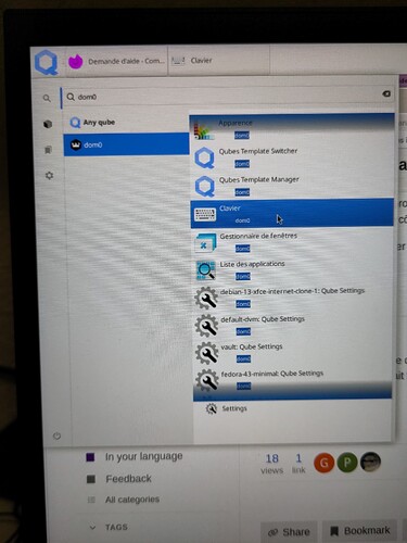

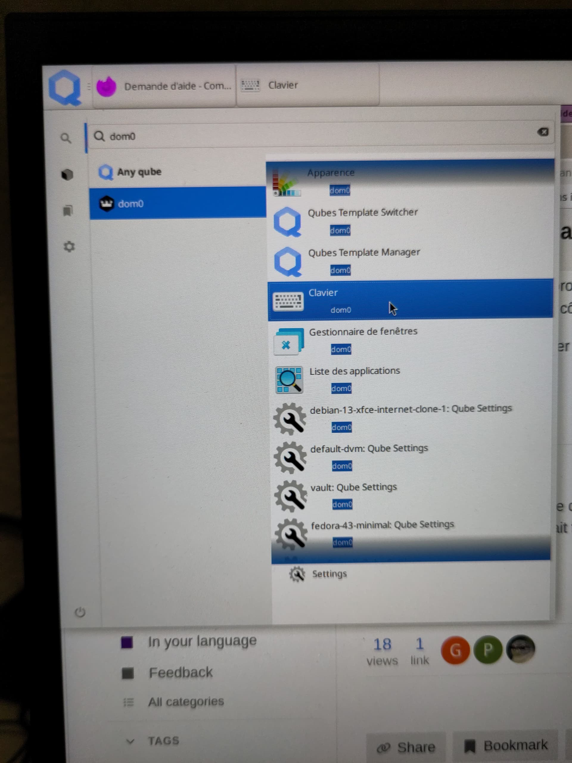

Tu as déjà changé la disposition dans dom0 avec les outils Xfce: xfce:xfce4-settings:keyboard [Xfce Docs], n’est-ce pas ?
Si ça peut t’aider, le programme te permettant d’entrer le mot de passe Luks s’appelle Plymouth, il faut chercher de ce côté.
Tu peux aussi regarder comment faire avec Fedora 41 (distribution sur laquelle est basée dom0).
Je n’ai changé aucune disposition de clavier, par contre il se peut que le commerçant ( https://novacustom.com/ ) l’ait fait.
OK alors dans l’ordre essaye de changer la disposition clavier :
  • avec l’outil Xfce dans le lien mentionné plus haut, dans dom0
  • toujours dans dom0 mais en cherchant comment faire avec Fedora 41
  • dans dom0 mais en cherchant comment configurer Plymouth si les options si dessus ne fonctionnent pas

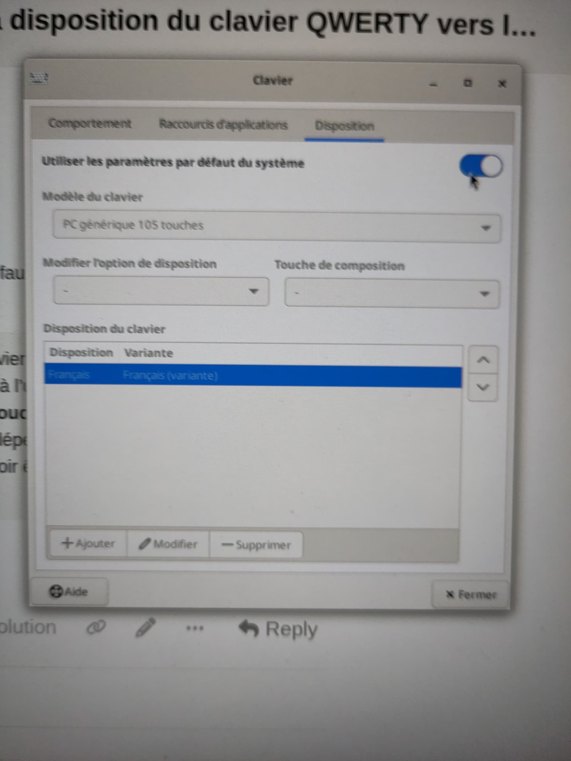

Comme à l’image, le clavier est en français.
Selon le lien [xfce:xfce4-settings:keyboard [Xfce Docs]], il faut désactiver les paramètres par défauts du système:
Afin d’apporter des modifications à la disposition du clavier, d’abord, décochez la case Utiliser les paramètres par défaut du . Cela permettra à l’utilisateur de sélectionner son choix de modèle de , l’option de en et de choisir une touche de composition différente. La disponibilité des options de disposition du clavier peut dépendre des paquets fournis par distribution. Des paquets supplémentaires peuvent devoir être installés pour rendre d’autres dispositions de clavier disponibles.
Je vais testé ça…
J’ai décoché Utiliser les paramètres par défaut du système. Ensuite j’ai redémarré et avec le clavier interne azerty du PC portable j’ai tapé la phrase de passe LUKS. Cela ne fonctionne pas. Le clavier interne azerty est détecté comme un clavier qwerty. J’ai dù brancher un clavier qwerty usb.
