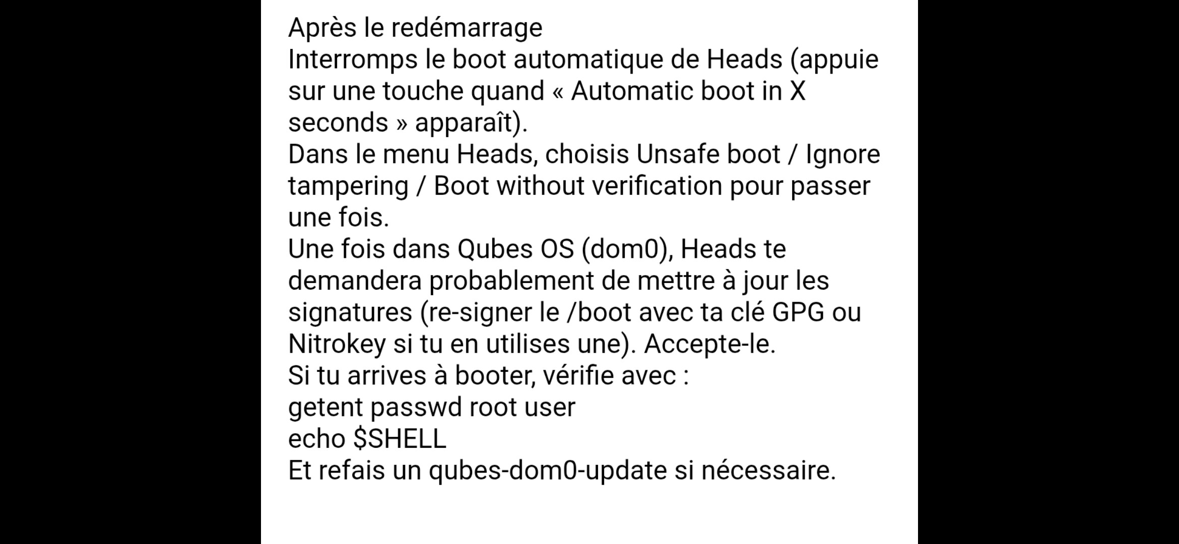

J’ai demandé à l’intelligence artificiel Grok de solutioner le problème:
Après le redémarrage

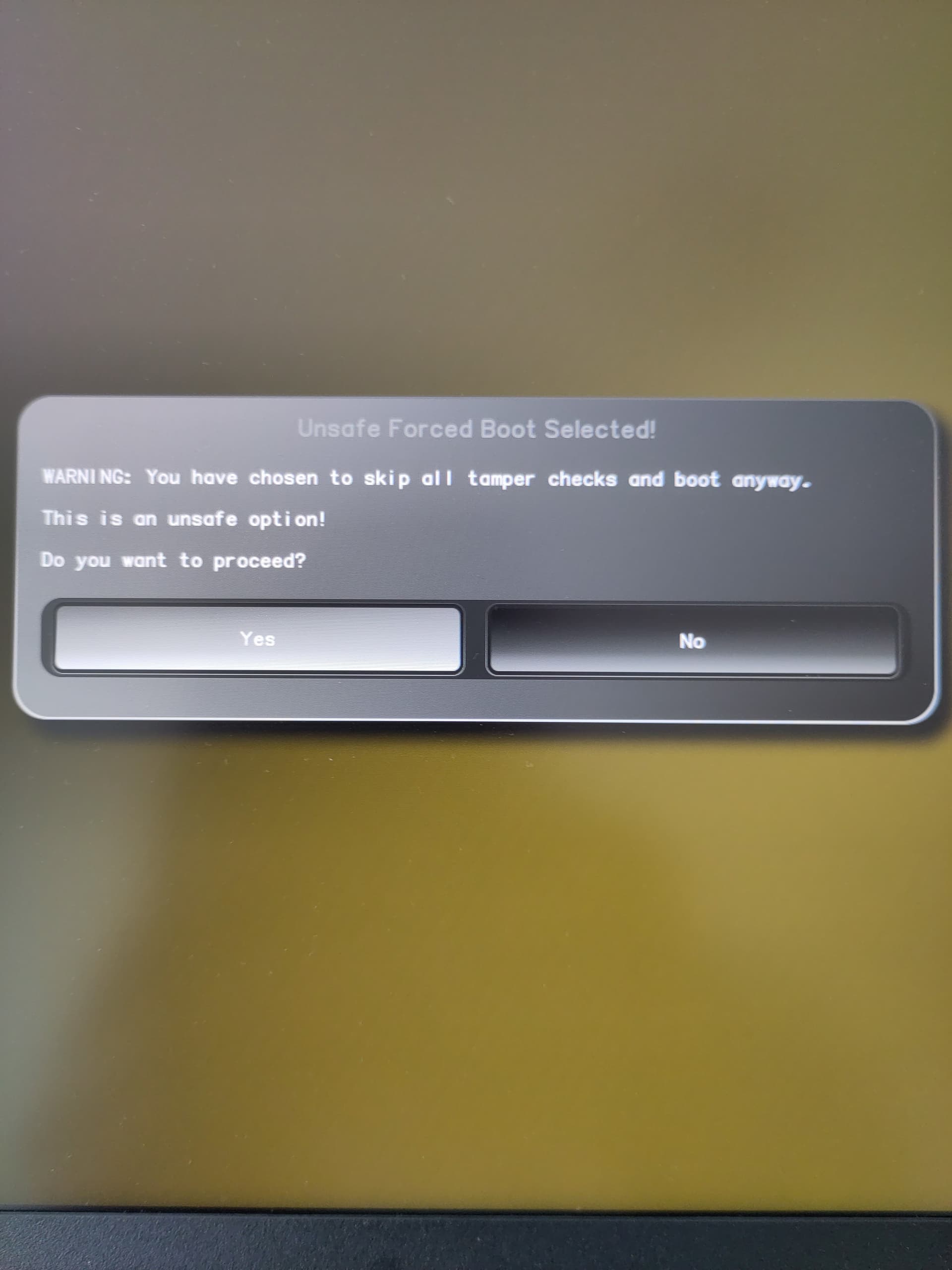

Interromps le boot automatique de Heads (appuie sur une touche quand « Automatic boot in X seconds » apparaît).
Dans le menu Heads, choisis Unsafe boot / Ignore tampering / Boot without verification pour passer une fois.
Une fois dans Qubes OS (dom0), Heads te demandera probablement de mettre à jour les signatures (re-signer le /boot avec ta clé GPG ou Nitrokey si tu en utilises une). Accepte-le.
Si tu arrives à booter, vérifie avec :
getent passwd root user
echo $SHELL
Et refais un qubes-dom0-update si nécessaire.

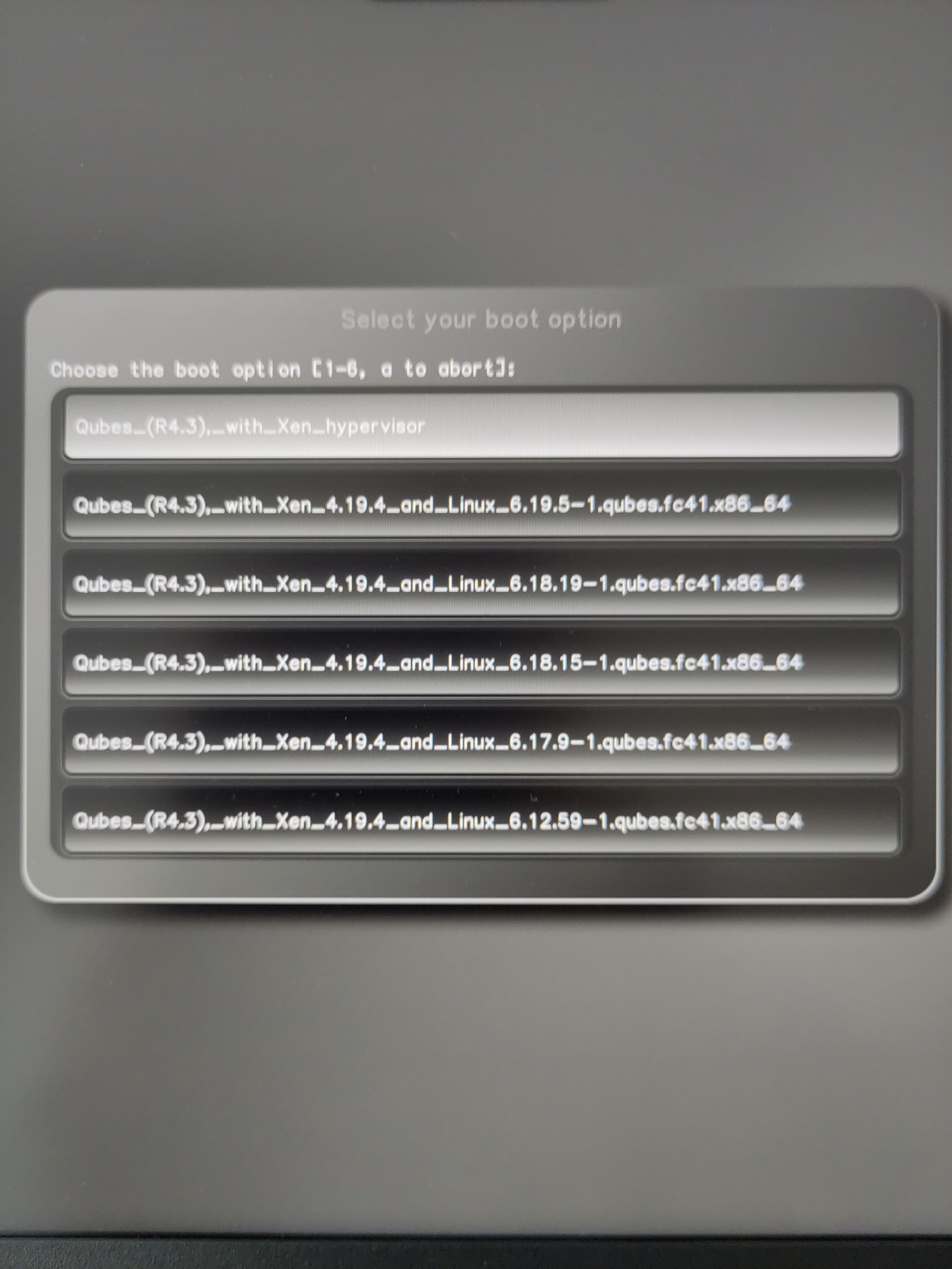

Autre précision. Je ne connais pas la version de Qubes OS que j’ai avec les manipulations que j’ai faite dans le Terminal pour essayer de solutionner mon problème avec authentification pour accéder à mon compte X. J’ai ma clé usb d’installlation qui contient ( QUBES-R4-3-0-X86-64 ).

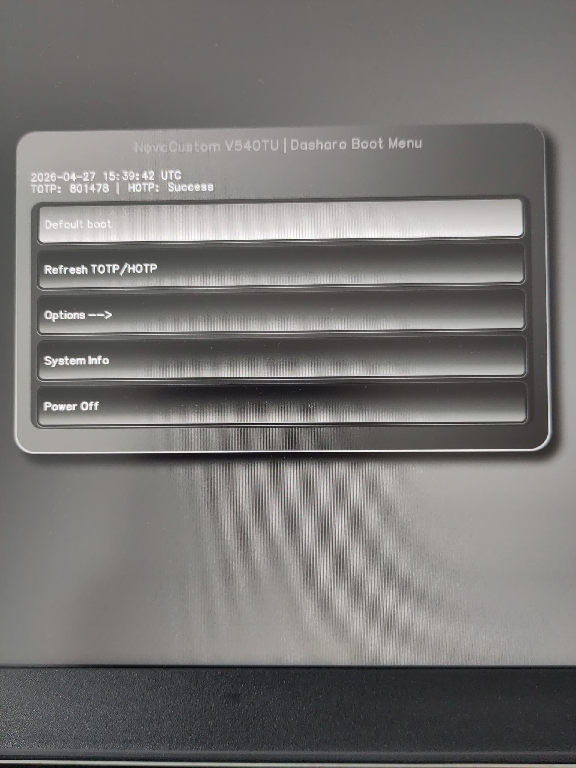

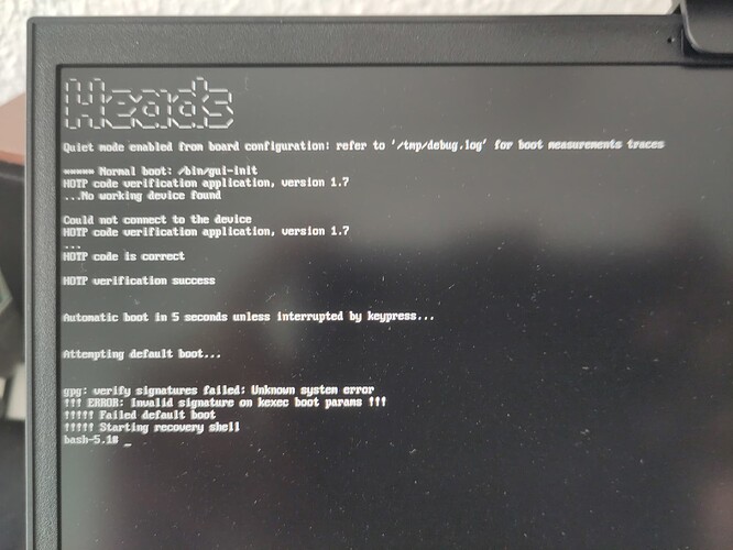

Merci de m’avoir répondu. Je suis novice dans Linux Qubes. Hier, j’ai essayé d’appliquer un tutoriel en rapport avec Qubes OS et avec l’application android Os, de Google nommé “Authenticator” sur smartphone pour accéder à mon compte X (Twitter) depuis Qubes OS et j’ai mal suivi le tutoriel parce que j’ai été dérangé par quelqu’un de nombreuses fois et j’ai perdu ma concentration et sans m’en rendre compte, j’ai fais des bêtises dimanche 26 avril. Aujourd’hui, j’allume le PC et j’obtiens ces erreurs. Les images en pièces jointes valent mille mots.
J’ai cherché une solution avec l’intelligence artificiel Grok. Voilà ce qu’elle m’a dit sur l’image blanche d’aujourd’hui.
Je n’ai pas encore chercher comment mettre à jour ma clé nitrokey USB. Je ne comprends pas le reste de ce que Grok dit…

R4.3.0 c’est la version de Qubes OS.

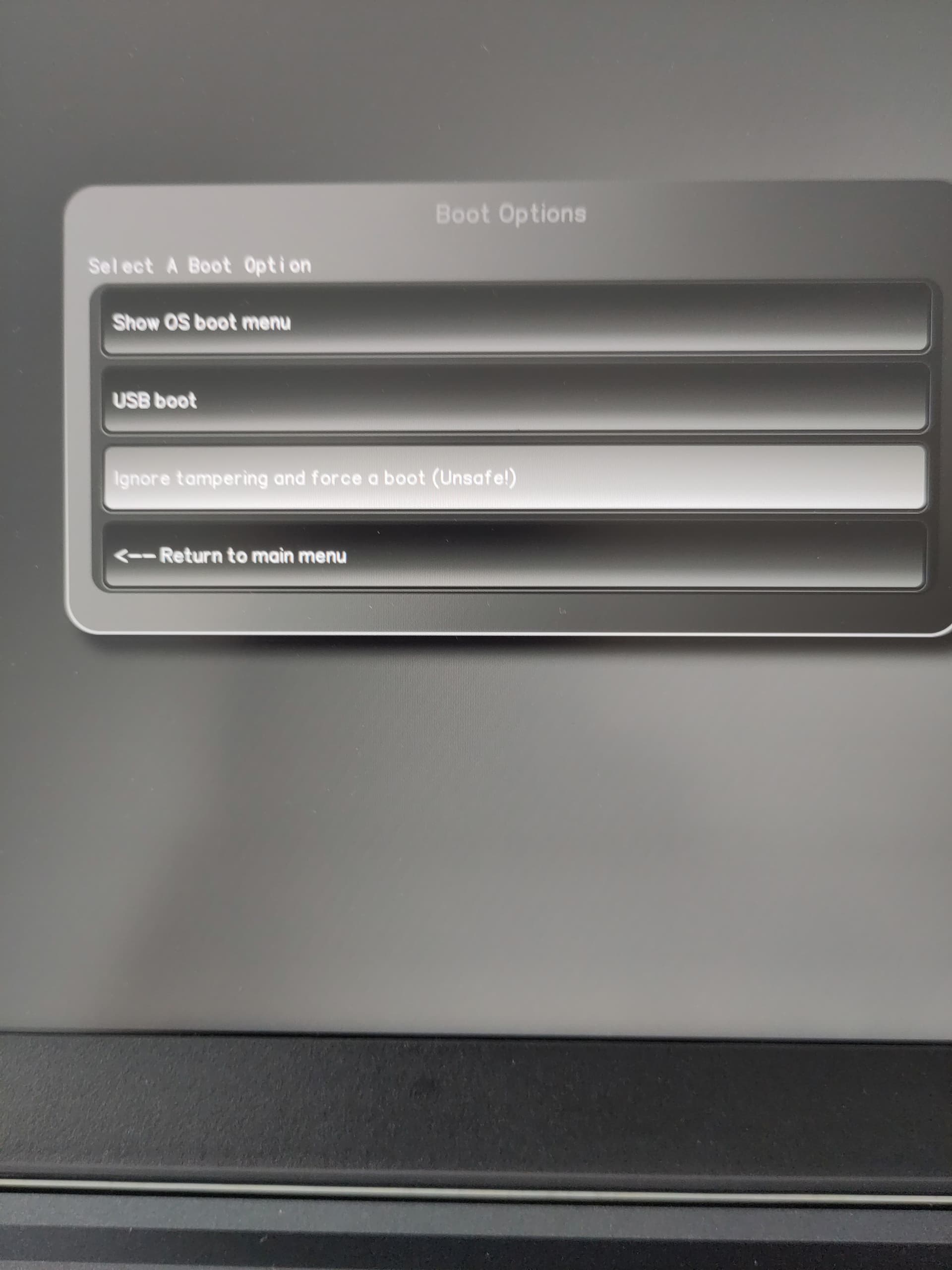

Il faudrait que tu nous dises quel tutoriel, tu as essayé de suivre. As tu essayé de sélectionner “Ignore tampering…” dans ton dernier screenshot ? Es-tu en mesure de démarrer Qubes OS ?

Bonjour parulin. Oui j’ai choisi “Ignore tampering…” et ça fonctionne. Je discute avec toi depuis Qubes Os.
D’accord donc ce que tu veux c’est pouvoir booter de façon safe avec Heads? Dans ce cas je suis incompétent :sweat_smile:
À moins que quelqu’un d’autre ne te réponde sur ce sujet, on peut rouvrir le sujet en anglais.

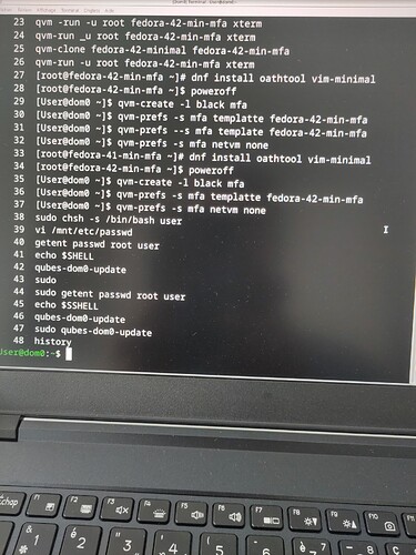

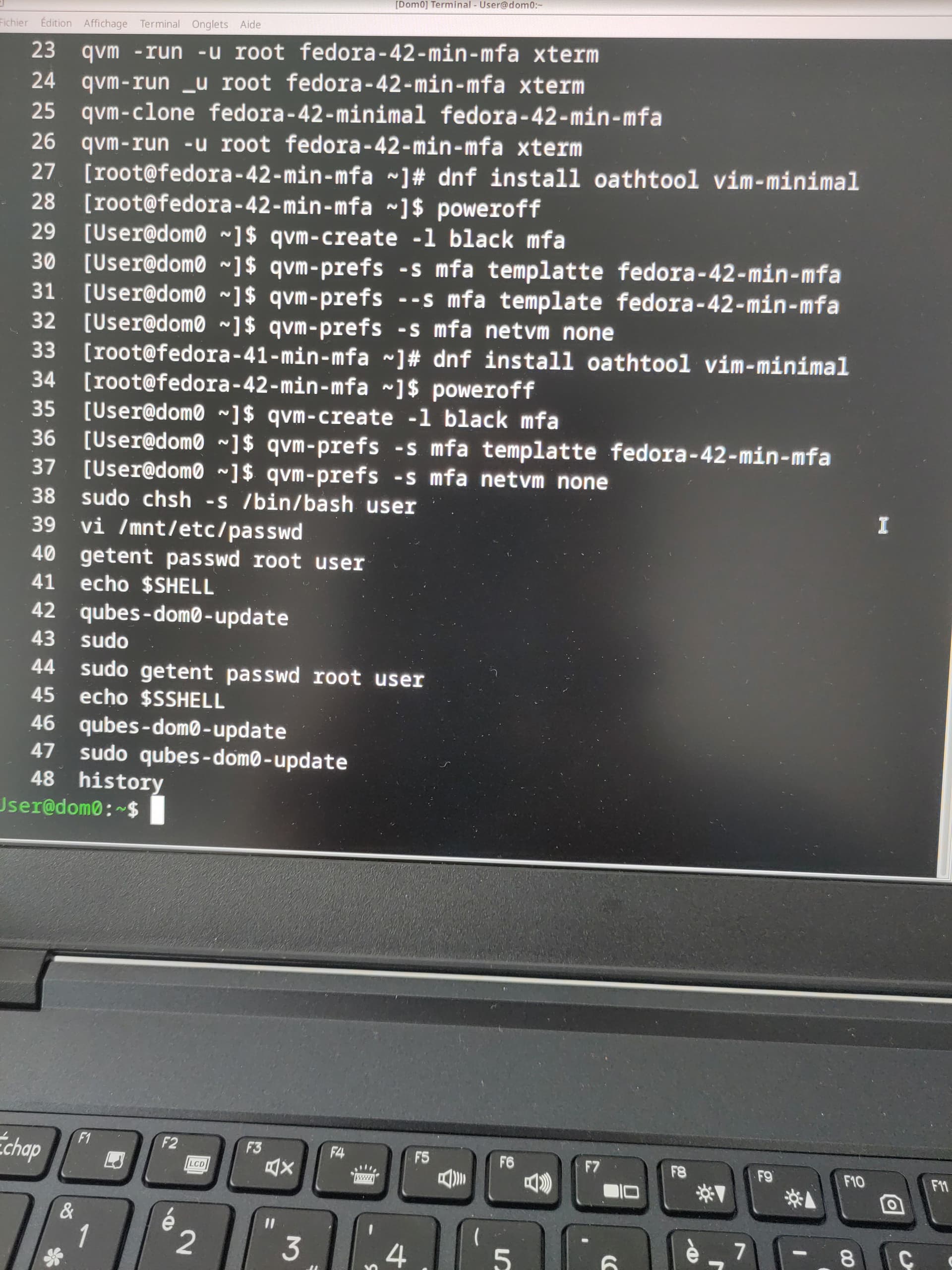

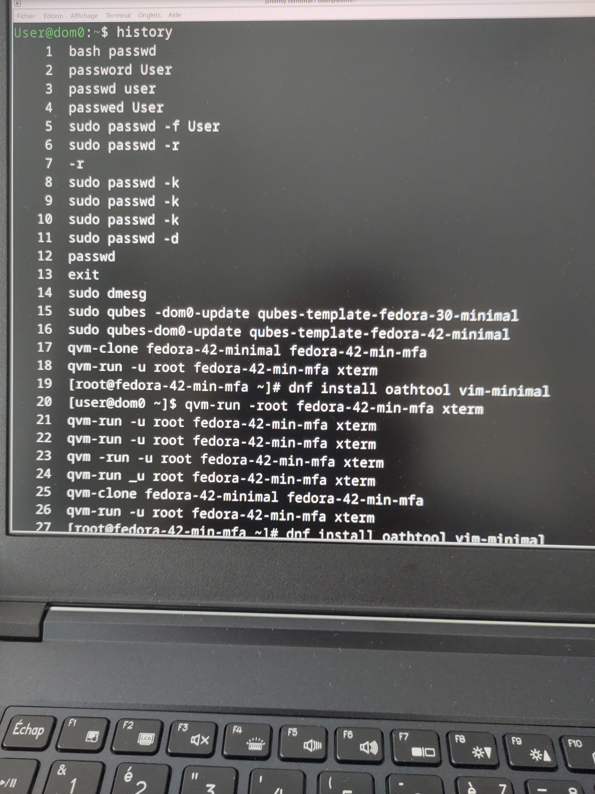

Je ne comprends pas ce qui s’est passé car je ne vois rien dans ce tutoriel qui serait susceptible d’occasionner ce problème. Tu peux ouvrir un terminal dans dom0 et taper history pour avoir l’historique de tes commandes.
Je te déconseille d’utiliser l’IA au sujet de Qubes OS car elle produit beaucoup “d’hallucinations”.

Je viens de faire une capture d’écran avec dom0 mais je ne sais pas comment coller la capture d’écran dans le qubes > personal > Firefox…? Donc en attendant, je fais 2 photos avec le smartphone…
J’ai supprimé Fedora minimal après.

Je souhaite démarrer mon PC coreboot ayant le firmware Coreboot Heads avec la clé usb de sécurité “Nitrokey” qui vérifie les signatures.
J’ai l’intuition qu’il faut que je re-signe les signatures. J’ai reçu mon PC portable Coreboot avec firmware coreboot heads hier ou avant hier du commerçant néerlandais NovaCustom.
